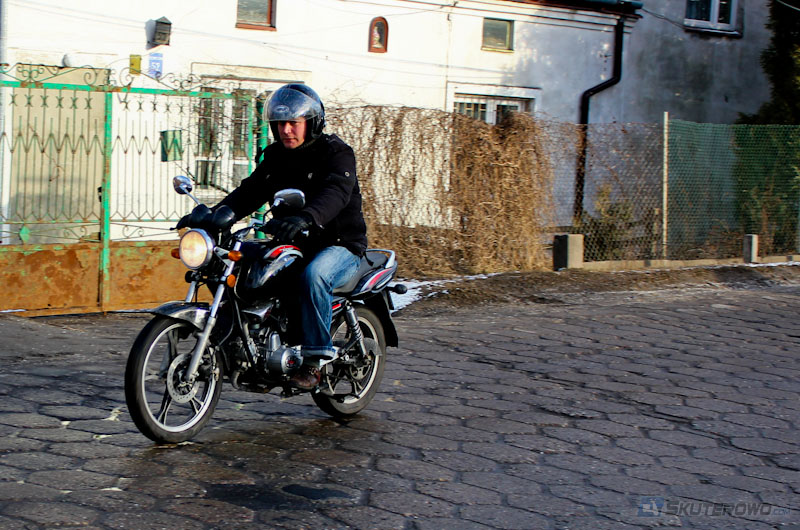

To nie jest motorower. Tak pomyśli każdy, kto będzie miał kontakt z Nekenem po raz pierwszy. Wizualnie pojazd przypomina bardziej 300tkę. Wyglądem jest to bardzo dojrzały jednoślad, co po prostu może się podobać. Nieco gorzej jest, gdy podejdziemy bliżej. Jakość montażu i wykończenia wskazuje, że mamy do czynienia ze sprzętem za niecałe 4 tysiące. Wraz z pierwszym odpaleniem nie doszło do rozczarowania. Akustyka wydechu również nie zdradza prawdziwej pojemności Zippa. Jednak nim mogliśmy się o tym przekonać musieliśmy się nieco natrudzić. Przeszło 20 minut próbowaliśmy uruchomić Nekena poraz pierwszy. Sprawdziliśmy świecę, iskrę, kompresję… Po kilku minutach naszą uwagę zwróciło plastikowe pióro znajdujące się pod bakiem. Okazało się, że właśnie w tym miejscu umieszczono dźwignię ręcznego ssania. Gorszego znaleźć nie można było. Wyłączenie wzbogacania mieszanki podczas jazdy jest przez to niemożliwe. Trzeba się zatrzymać, wyłączyć ssanie i dopiero kontynuować jazdę…
Duże wibracje to jedna z wad Nekena.
Pierwsze kilometry. We znaki od razu dają się wibracje przenoszone na nogi kierowcy. Są one najbardziej dokuczliwe przy około 6 000 obrotów na minutę. Powyżej, jak i poniżej tej wartości jest nadzwyczaj komfortowo. To za sprawą zawieszenia. Tył to dwa solidne amortyzatory. Z przodu lagi są bardzo miękko zestrojone. Możne aż za miękko. Podczas hamowania przód potrafi bardzo nurkować. Kanapa raczej wygodna. Siedzi się nisko. Mogłaby być nieco szersza.

Skrzynia biegów. Wymaga dopracowania. Zdarzało się sporadyczne „wypadanie” przełożeń. To zjawisko dotyczyło zwłaszcza trójki. Po prostu spokojnie jadąc nagle traci się siłę napędową, a silnik wyje wniebogłosy. Można się zdziwić. Jednak nie to jest największym problemem. Dosyć trudne jest wyczucie luzu. Często zamieszczony w tablicy rozdzielczej wyświetlacz pokazując 0 potrafił kłamać. Po zatrzymaniu puszczając sprzęgło można się niemile zaskoczyć. Przez to zawsze stojąc na światłach musieliśmy zdejmować rękę z lewej klamki bardzo delikatnie. Tak na wszelki wypadek.
